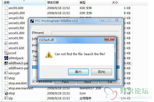

安装PROE4.0 C000版无法打开,即点击应用程序图标后,一闪而无法打开的解决办法:
点击CRACK文件wildfire4.0-patch后,直接点击弹出框的“是”按钮

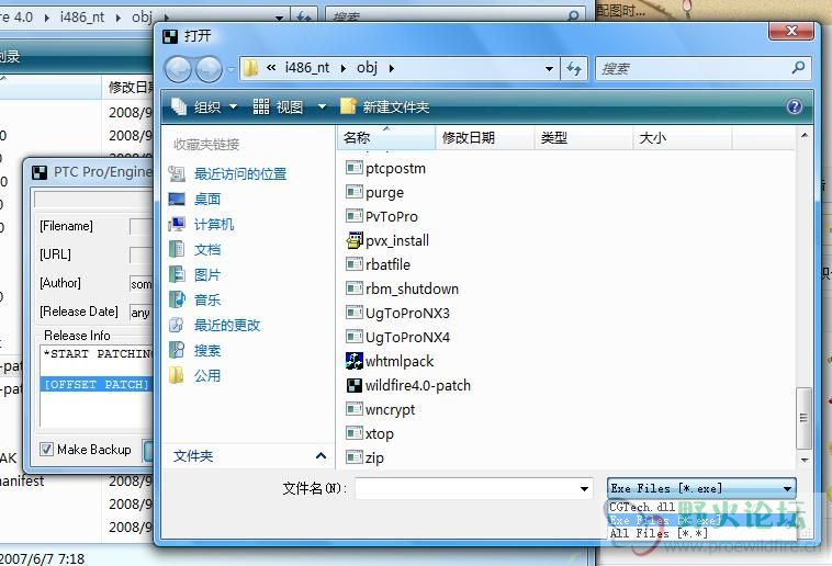

 楼主| 发表于 2009-4-19 18:51 | 显示全部楼层
选择“打开”对话框右下角的 Exe Files 【×.exe】 选项
