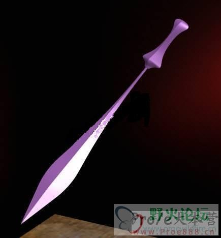

在baidu的时候看到的,是什么关系式?

关系式不难大概就是SD#=trajpar*360*4(SD#代表的就是剑柄了那部分),难的就是截面的绘制.

看了很多这样的VSS
但还是不能理解截面在多个轨迹扫引后的结果

看样子可能是用if语句做得。
将trajpar函数分成几段来做。
也就是说不是一段函数完成的。
