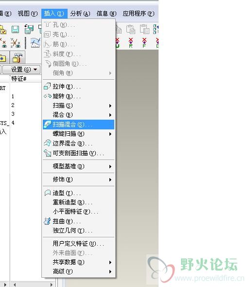

请问野火2.0里面的插入选项中的扫面混合选项中有下拉菜单,而3.0里面没有。那么在2.0里面通过扫描混合下拉菜单的曲面选项做出的曲面,在3.0里面怎么作?

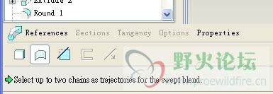

发表于 2009-3-8 19:04 | 显示全部楼层
点了编辑——扫描混合后
在操控板左下角,有切换实体和曲面的按钮

 楼主| 发表于 2009-3-8 19:32 | 显示全部楼层
不是那个意思啊  你看图 就是扫描混合下拉菜单中的那个曲面

 楼主| 发表于 2009-3-8 19:33 | 显示全部楼层
再看3.0是这样 没有下拉菜单
58
70
 楼主| 发表于 2009-3-8 19:34 | 显示全部楼层
一个有下拉菜单 一个没有啊

发表于 2009-3-9 17:27 | 显示全部楼层
看圖說話:單擊混合掃描的命令後在3.0左下角的會不會出現下圖?
那最下面的幾個按鈕分別對應2.0下拉菜單裡的幾個命令:
168
202
发表于 2009-3-9 18:11 | 显示全部楼层
要做曲面就像上面那樣選。
第一個為伸出項,第二個為曲面,第三個為切剪(實體曲面都用它),第四個為簿板伸出項
发表于 2009-3-12 23:48 | 显示全部楼层
我也正郁闷这个问题呢,现在看到楼上的这么解释,总算明白了。谢谢啦
