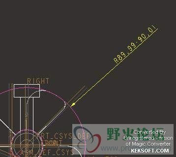

发表于 2009-3-7 17:15 | 显示全部楼层 |阅读模式
我标注完的尺寸为什么有两个。。。请给位仁兄帮帮忙。。。谢谢

发表于 2009-3-7 18:17 | 显示全部楼层
你标注的是正确的,它显示是的极限公差,可以点右键-属性把公差模式改为象征,就OK了
 楼主| 发表于 2009-3-7 19:00 | 显示全部楼层
可是我标注的每一个尺寸都要这样改呀。。。有没有快捷一点的办法

发表于 2009-3-8 12:57 | 显示全部楼层
tol_display 改为NO
