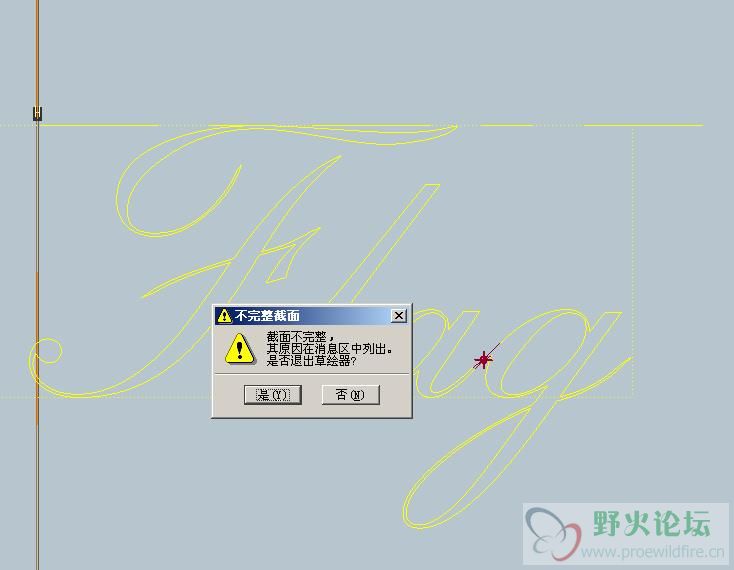

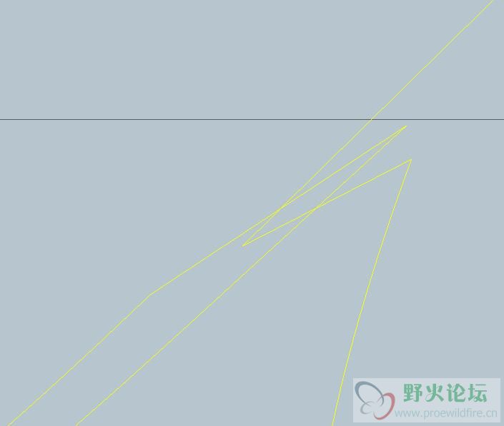

我想创建文本,但是这种字形为什么生成不了啊!不会是本身就用不成吧!多谢指教!期待中。。。就是在2图上面创建文本flag

发表于 2009-3-7 14:30 | 显示全部楼层
你把那点的草绘线整理一下,就可以了

 楼主| 发表于 2009-3-7 14:32 | 显示全部楼层
我用修剪工具总是点不是啊!

发表于 2009-3-7 15:55 | 显示全部楼层
那你干脆把那一点全删除,自己拉线条。
点不到修剪,你可以用右键的删除啊

 楼主| 发表于 2009-3-7 16:01 | 显示全部楼层
我要是选取的话,就全部都选取了,选不了一条线,真是郁闷

发表于 2009-3-7 16:58 | 显示全部楼层
封闭环只能一个
封闭环只能一个封闭环只能一个封闭环只能一个
发表于 2009-3-7 17:15 | 显示全部楼层
草绘中只允许有一个封闭环,你那个都不知道多少个了,当然会截面不完整了啊,除非你把它们全连在一起做成一个封闭环

 楼主| 发表于 2009-3-7 17:18 | 显示全部楼层
对啊,但是不能一条线一条线的选啊,只要一选中就是整个文本
