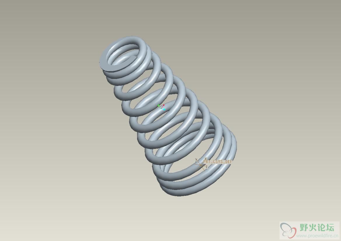

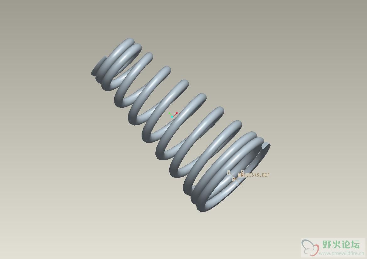

我见到很多朋友画弹簧收尾都喜欢画曲线来做,其实用可变节距,在扫描轨迹上下两端增加几个节点,节点间距离等于弹簧线径,就可以一步完成.

最后用拉伸,把两端的剪成平面效果更好
