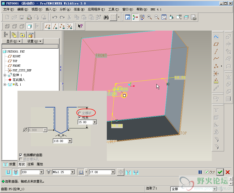

即钻穿的螺孔。
如附图。用不了全螺纹指令啊。
发表于 2009-3-6 21:22 | 显示全部楼层
把 17 作边改为穿透才能用全螺纹

 楼主| 发表于 2009-3-6 21:26 | 显示全部楼层
。。。糊涂了。
