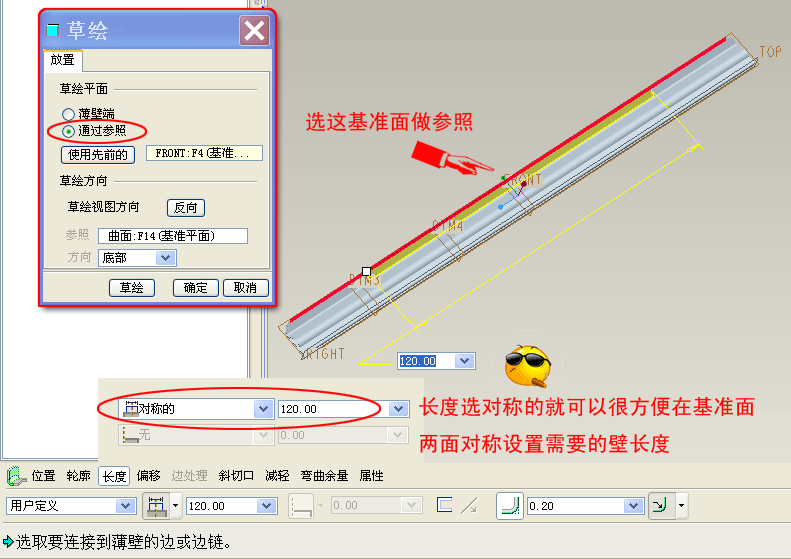

哈哈......终于弄明白怎么做了,真开心!有时遇到问题也是一件好事,因为这样会逼着自己去摸索尝试,我截几张图贴上来供有此困惑的朋友参考,现在用法兰壁已能完全代替原2.0版的次要拉伸壁了.

你没发现现在的尺寸数值是控制黄色部分了吗?
