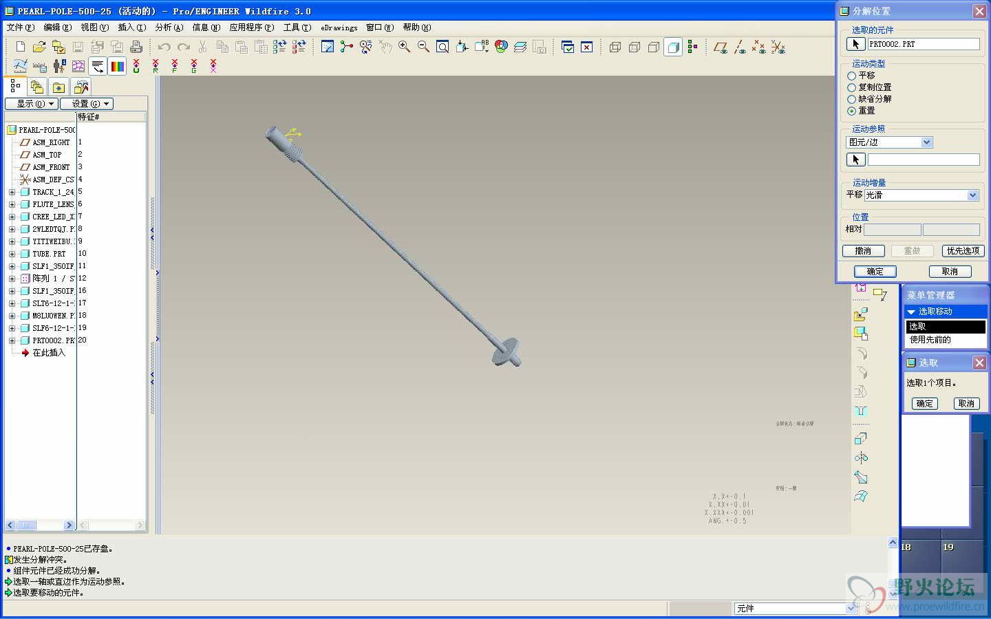

发表于 2009-4-7 16:26 | 显示全部楼层
01.jpg 在分解图示中,点重置就可了
88
105
发表于 2009-5-21 22:09 | 显示全部楼层
不要在模型画面选择部件, 要在模型树当中选中要移动的小装配, 可使其整体移动, 不被打散。
