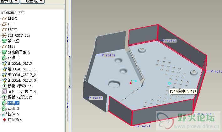

我今天看教材 演示用平整工具做的五个法兰壁,我做了好久没做出来,老是在角的地方出问题
前提我会用法兰工具做出
不过到了后几步要在法兰上切缝再折弯好像就折不聊了,是不是法兰壁上没有办法折弯?????

 楼主| 发表于 2009-3-6 08:33 | 显示全部楼层
这个图是教材上用平整做的
91

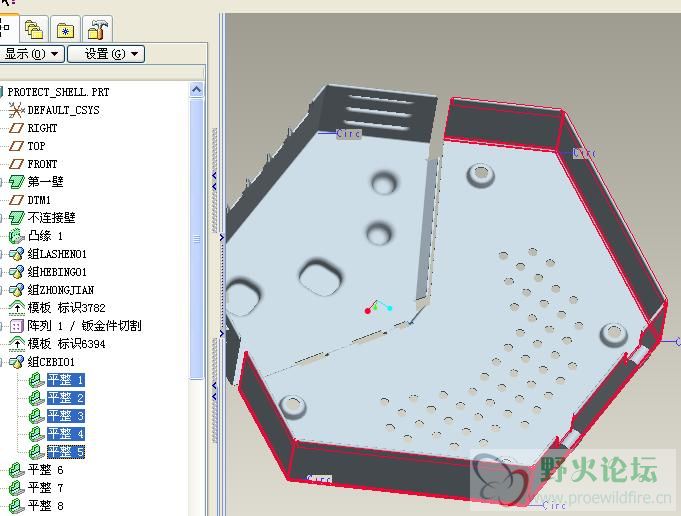

 楼主| 发表于 2009-3-6 08:34 | 显示全部楼层
这个图是我学不会平整,没办法,用法兰做得,
当然是法兰方便,主要是学习吗,所以还是想知道

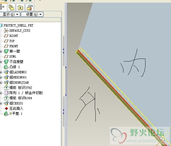

 楼主| 发表于 2009-3-6 08:39 | 显示全部楼层
另外,用平整时在红线内是可以生成的,干涉了也没报警,可平整壁在红线外时就不行了
如图

发表于 2009-3-6 12:06 | 显示全部楼层
有很多的干涉是不显示啊
你这个例题我也作过,不过好像没遇到那个问题啊
例题里面是用2.0作的,也许和3.0有点区别
把内折弯角改为0的话应该可以的

 楼主| 发表于 2009-3-6 16:00 | 显示全部楼层
内折弯角改为0 ,果然可以,但2.0的内角不用改,我用的是3.0 可能是版本不同的原因吧

发表于 2009-3-10 11:14 | 显示全部楼层
我用的也是3.0,可是我把内角改0了还是没法做啊
