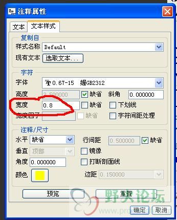

要看你用的是什么字体了..宋体是改不了字宽的,,别的还可以.,看下图吧

就是你图中那个宽度0.8改不了啊

破衣就是这样JW的.不支持.宋体.仿宋体的改字宽的..你还是从网上找个别人改编过的仿宋体,别人把仿宋体改成长仿宋的.再放到破衣的字体库中就可用了
