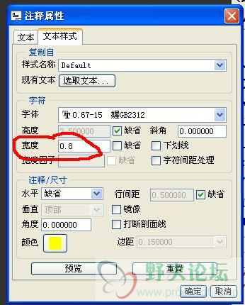

具体描述应该是
cad里(标题栏)的字高是3mm,宽度比例是0.8,即字宽约2.1mm
但是转到pro/e里后,字高没变仍是3mm,但字宽也变成了3mm(从标题栏表格里伸出来了)
我试了好久了,只能改整个字的大小(即只能改字高),字宽比例确是调整不了。
造成cad里作为标准的图框用不上去。

要看你是什么字体了..宋体是改不了字宽的.别的字看下图吧
