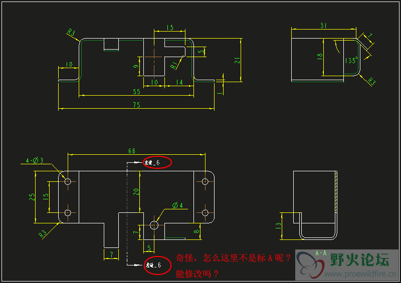

按论坛的图片做的作业,请大家狠批.
zmorphis + 1 很好
发表于 2009-3-5 19:25 | 显示全部楼层
你在视图管理器里把 视图名称改为 A 就行了

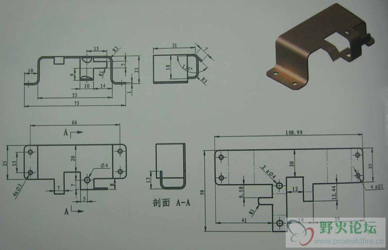

发表于 2009-3-5 21:35 | 显示全部楼层
学楼主做一个,可惜59的尺寸好像没有得到!

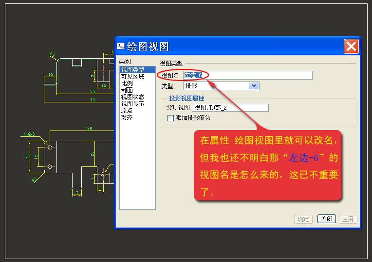

 楼主| 发表于 2009-3-6 15:40 | 显示全部楼层
原帖由 野火 于 2009-3-5 19:25 发表
弄好了,在视图管理器不行啊,我是在属性里改的.

 楼主| 发表于 2009-3-6 15:45 | 显示全部楼层
原帖由 OliverLi 于 2009-3-5 21:35 发表
做得不错啊,59是展开后的宽度,不同的弯折内径展开后的数值是有些差别的,但应该相差不大的.

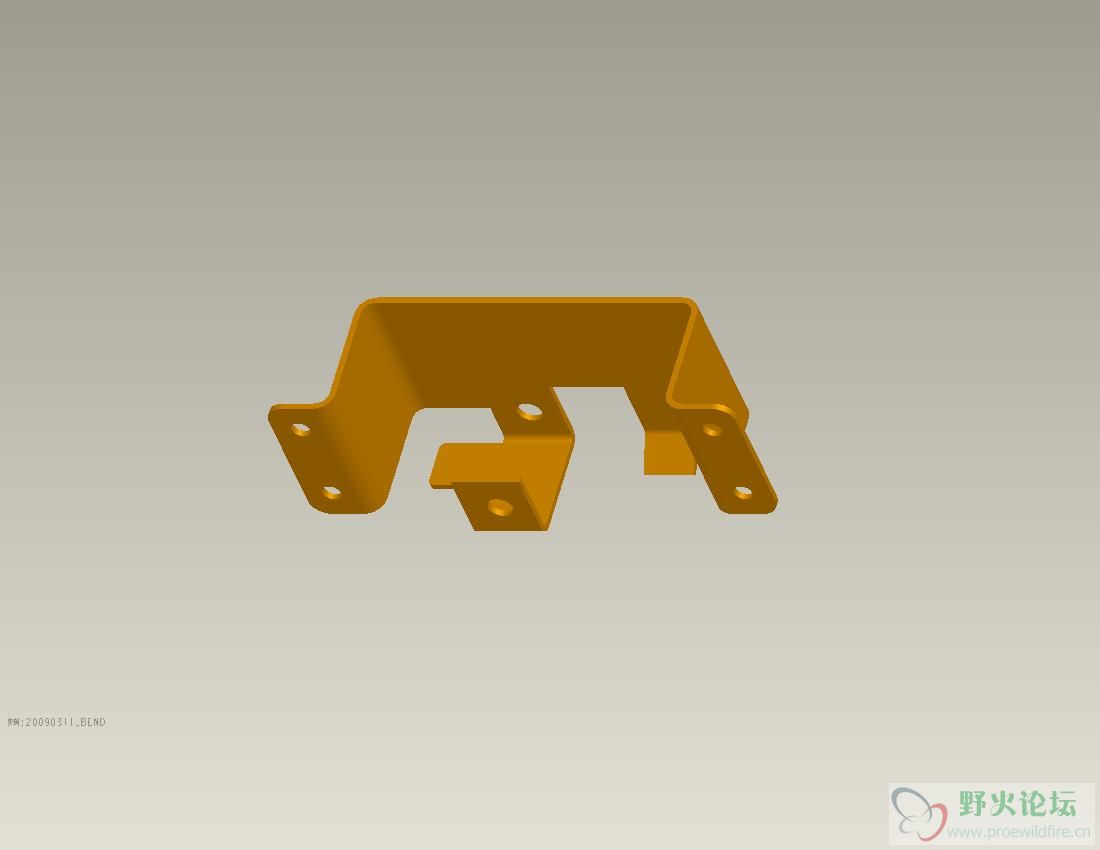

发表于 2009-3-9 10:20 | 显示全部楼层
兄弟也凑热闹做了一个。权当顶下楼主。
E:\Kerr Zhang\PorE Practice\Drawing\20090309_bend.jpeg
楼主能不能分享下工程图中插入A-A剖面图的操作过程?
谢。
76
624
155
1483

 楼主| 发表于 2009-3-9 15:33 | 显示全部楼层
原帖由 KerrZhang 于 2009-3-9 10:20 发表
兄弟也凑热闹做了一个。权当顶下楼主。
谢。
你在论坛工程图栏就能找到方法,在6楼那图片里点剖面你就会知道怎么做了.
