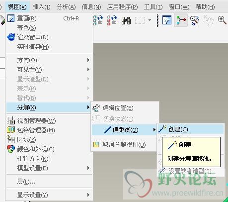

装配工艺系统图怎样用pro/e绘制,,,也不知pro/e有没有这样的功能

做一个图筐然后在工程图里就行了嘛!

 楼主| 发表于 2009-3-5 11:15 | 显示全部楼层
能不能具体说说啊

用CAD更好吧,PROE的优点是参数化,工艺图用不到这个

不知道楼主是不是要的这种效果。
哈哈。。兄弟我过段时间也要做这个,之前也做过这个
大致做法就是分解视图,调整到一个角度,保存好,然后再工程图模块选择保存的分解视图。
接下去就转到AUTOCAD了,加装配中心轴线,在加个BOM表,这样就相当于装配工艺说明书了,不知道现在这个公司有什么要求没。

可以使用分解图+偏距线
分解图就不说了,偏距线见图
(创建的时候需要是分解状态)

你说的我早知道,它只能反映装配的关系不能反映装配的次序,况且转到cad处理将会更麻烦,装配体修改后不能实时更新啊
