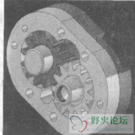

不知道搜索条件是什么,所以只好发帖问下。
如何用1特征生成2特征

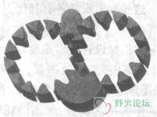

这个是ug的一个方法,用的是布尔减,我想,ug可以实现,proe应该也可以吧。。。

相交的话,留下的是相交的地方,而不是我要的不产生交集的地方啊
