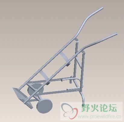

什么软件适合做装配?我们公司的产品多是一些型材如钢管,经过简单的加工然后焊装到一起的,我们是医疗器械方面的,产品多是诸如婴儿床,急救车之类的。我现在用pro/e做,但感觉她在装配上面不行,不仅速度慢而且在做机构连接时很不好用

产品图片
我公司的产品,能够运动的

你这个很多是焊接件,本来就不该是装配的,当然不好用
如果真的要做零件,可以在零件中坐一些轴,在装配时就方便了。
PROE有焊接模块,新建一个组件,应用程序——焊接

EFX也不好使用,草绘的曲线(特别是若干段图元拼成的那种)她生不出零件,还有不能更改她默认的参数,我出bom时要调用的,这样每次做完实体之后还得一个一个的添加参数,效率很低

至于焊接那是添加焊缝的,不能够装配零件
