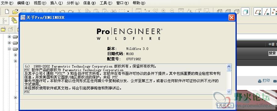

 楼主| 发表于 2008-3-7 19:04 | 显示全部楼层
上传一个图片,提示就是这个错误,点击OK,或者关闭就自动关了。。插网线启动是中文截面,启动没有错误!!期待讲解。。

 楼主| 发表于 2008-3-7 19:14 | 显示全部楼层
插网线是这样的
插入网线的情况是这样的
