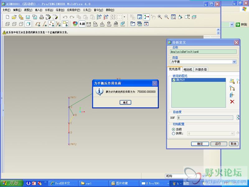

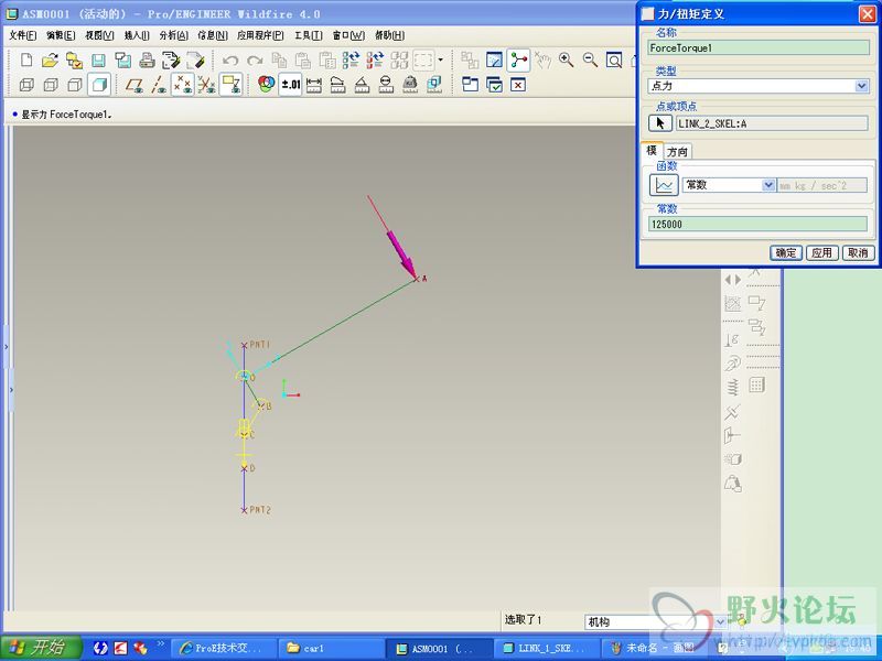

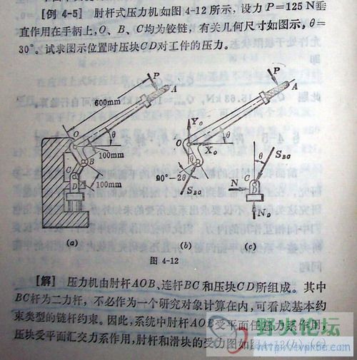

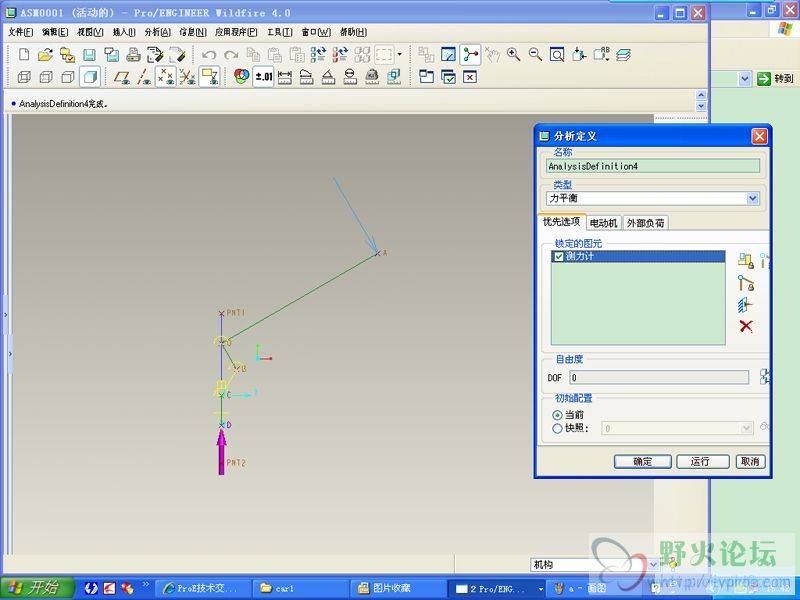

手柄上作用125N力,求出肘杆式压力机,能产生多大的压力。(见图)
书本上是解出能产生750N力
偶然看到这个题,别人解出来了(好像他在做的时候,单位有点问题)
照着做了半天都没做对
希望高手给解释一下,如何建模,特别是几根线条如何连接的。

当O\B\C将成一直线时,不计磨擦时,压机力理论上是将接近无穷大

你那上面“测力计反作用处的力”显示的不是750000N的力吗?怎么不是750N呀!
272
367
 楼主| 发表于 2009-4-14 21:53 | 显示全部楼层
那是单位的问题,你看施加力的时候的时候也是125000嘛
