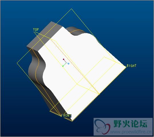

我做了个简单的变截面扫描,但就是扫不出来,上传PART,还请兄弟们指点下
还想问下,在2001里,轨迹可以用基准曲线做(草绘),可是在野火里怎么没有用草绘做基准曲线?我只好用SKETCH画轨迹(是镜向做的)

截面的每个顶点都应该有一个轨迹,要不是不行的

主要是截面画的有问题。
