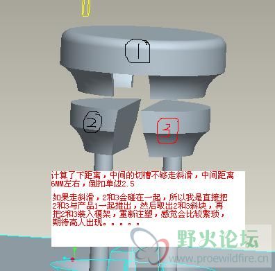

刚在别的地方看到的模具结构题,要求画出此产品的模具结构图

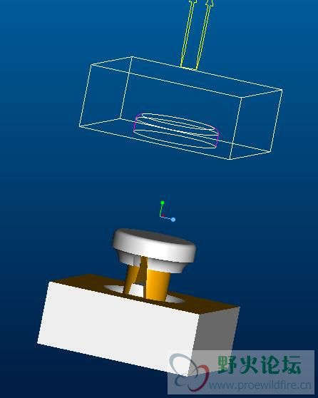

发表于 2009-3-7 01:38 | 显示全部楼层
我的做法如下,结构就略了,我有稍微分了下。。。
顺我者昌,逆我者亡!!!!!

 楼主| 发表于 2009-3-8 10:07 | 显示全部楼层
原帖由 gaoso008 于 2009-3-7 01:38 发表
30267
30268
你这样不行的,这种产品一出16,注塑时时间不够的
[ 本帖最后由 snkfgef 于 2009-3-8 10:09 编辑 ]

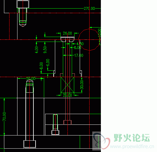

615
742
发表于 2009-3-8 10:26 | 显示全部楼层
我想知道2.5你这样浮动强脱,产品会不会顶变形?
615
742
发表于 2009-3-8 10:29 | 显示全部楼层
我上面的是斜收1.8再强脱0.7.
