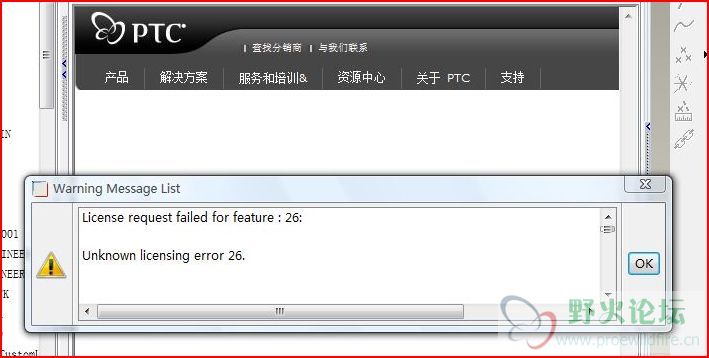

Pro/E 2.0安装后出现
“license request failed for feature : 26:
Unknown licensing error 26.”
无法运行
安装3.0能够正常运行
系统:Vista X64
在这里再问一个问题:32位Pro/E能够在64位系统下运行么?
哪位大大解答一下能?谢谢啦

一般来讲32位的不能运行在64位系统上,反之也是。proe野火2.0应该不支持vista系统里运行。

3.0 能运行就别装 2.0 了吧, VISTA 没用过, 具体错误原因也不知道

32位不能用64位的安装平台,如果你是64位你就要找适合的版本(兼容两个平台的)有两个版本支持32和64位的。(什么版本我都忘了,真不好意思)
VISTA还有很多不兼容的问题出现,包括软件硬件都一样。
贪新鲜的朋友用VISTA,能支持VISTA的硬件在XP运行PRO-E会效果更好。
附:查找系统位数的方法。
在开始>运行中输入“cmd”,
然后在命令提示符窗口中输入“systeminfo”,
   如果您的系统是64位的,会在 “OS 名称: Microsoft Windows XP      Professional” 一行后明确标示出“x64 Edition”,否则您的系统就是32位    的。
或者您也可以在开始>运行中输入“winver”,
   如果您的系统是64位的,同样会明确标示出“x64 Edition”

...暂时放弃2.0   奔向3.0
