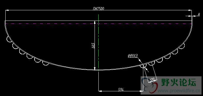

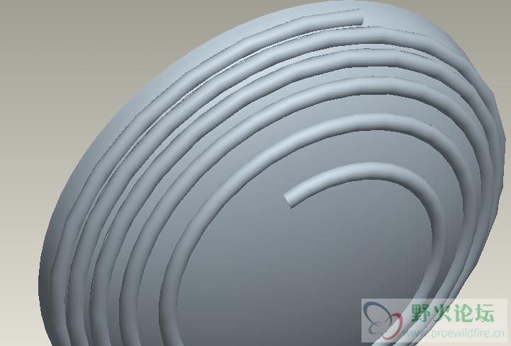

小弟俺PROE用的不很多,基本就是画画简单的方方圆圆,走走管啦什么的。今天遇到一个在标准椭圆封头上布半圆盘管的问题,上来向诸位大哥请教下。
    我的思路:我第一想法是螺旋扫描,但是有两个问题:其一、实际的扫描路线是椭圆曲线,对于扫描界面来说就是变化的。其二、螺距问题,实际的螺距是沿椭圆曲线等距的。我画了一下,默认的螺距似乎是直线的。
    请诸位大侠有经验的给以解惑,有兴趣的也可探讨下。谢谢

谢谢野火,貌似计算点走管可以,但是是整管,剪切不知道管用不。而且点越多应该越好。想想都麻烦。或者三维扫描。。。。。

投影或者包络再扫描,不知道可不可以。
