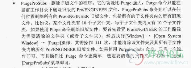

每次保存文件后,系统会自动重新生成一个新序号的同名文档,结果文件夹没过多久内容就变得很大了。虽然可以用PROE自带删除旧版本的方法,但每个文件都得做一遍,很繁琐。请问:有没有更好的办法?

发表于 2008-2-19 21:29 | 显示全部楼层
不知是不是这个!

发表于 2008-2-19 21:33 | 显示全部楼层
点“窗口”,“打开系统窗口”,运行 purge,需要的时候就运行一次,也不是很麻烦,你也可以用楼上说的试下

发表于 2008-2-20 08:34 | 显示全部楼层
没试过purgeprosubs。按照1楼的运行的时候怎么说是“‘PurgeProSubs’不是内部或外部命令,也不是可运行的程序或批处理文件”呢? 在哪里右击文件夹呢? 学习ing。

发表于 2008-2-20 09:49 | 显示全部楼层
purgeprosubs并不是proe的内部命令,是个人做的一批处理文件。

 楼主| 发表于 2008-2-20 12:54 | 显示全部楼层
已解决!
按2楼的说法,已很方便得解决。多谢!
