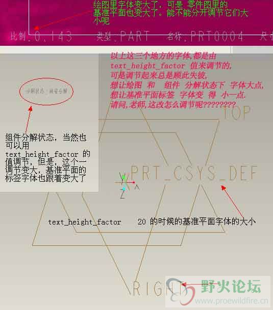

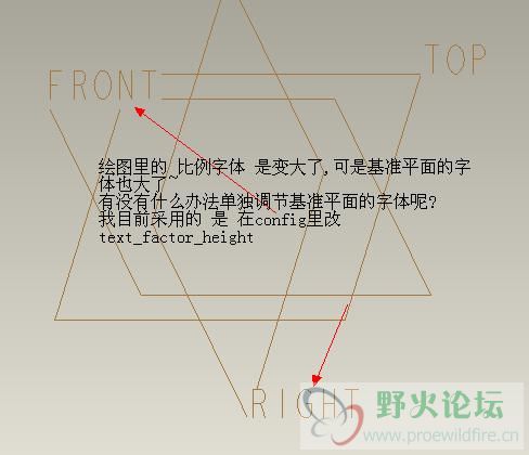

各位老师,我想知道能不能单独调节这图片里的3处字体大小
[ 本帖最后由 bimuyu2006 于 2009-3-2 20:03 编辑 ]
用的是text_height_factor 改得
发表于 2009-3-2 19:25 | 显示全部楼层
就是你说的那个选项,不能单独调整
