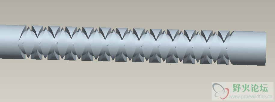

[求助] 帮忙一下把该螺纹槽出下图

发表于 2009-3-2 22:50 | 显示全部楼层
楼主的图好像是2头的
这个是4头的(仅供参考)
4头2组左右旋矩形螺纹槽!螺距20!槽宽3!

发表于 2009-3-2 22:56 | 显示全部楼层
4个螺旋开头同头!
1对左右旋为一组,
螺旋起头:
同组为同一平面,相隔180度!

发表于 2009-3-3 09:16 | 显示全部楼层
从楼主的图上看,倒像是矩形螺纹,不是梯形螺纹

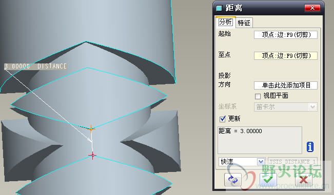

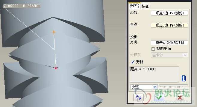

发表于 2009-3-3 12:24 | 显示全部楼层
回复 7# xiaofeng1000 的帖子
你的第2个图是第1个图的局部放大还是展开图啊?
你的像是2头的,可是按2头做不出来你的要的形状!

发表于 2009-3-6 00:23 | 显示全部楼层
我认为
我认为用螺纹扫描先将一头做好然后反方向在螺纹扫描一次
我是这样认为的
