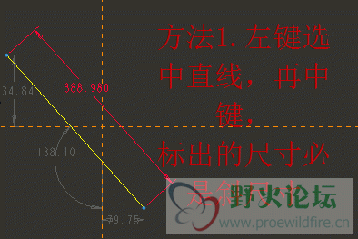

草绘中斜直线的尺寸怎么标注呢

可以标起点坐标,终点坐标;或者一个点坐标加上角度和线的长度;很多种方法的

标注线的两端点啊

有两种方法,见图:
[ 本帖最后由 plaspro 于 2009-2-24 21:08 编辑 ]
方法1
方法1
方法2
方法2

图有点复杂,但是说得好
