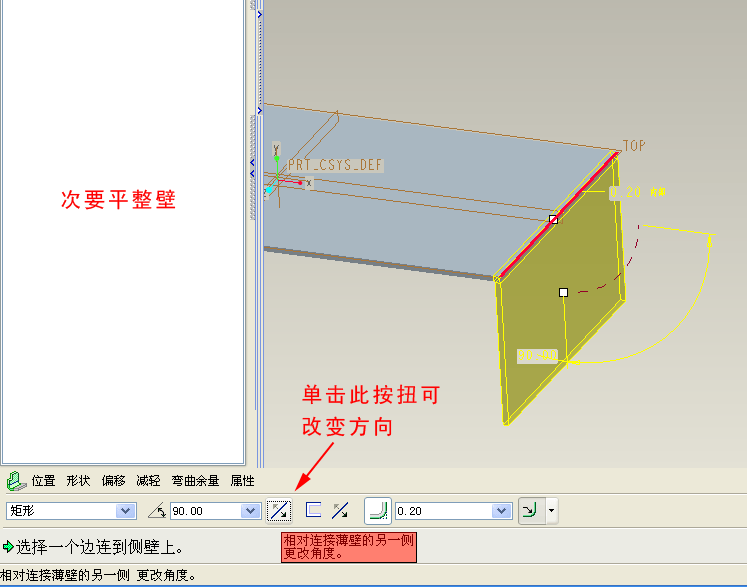

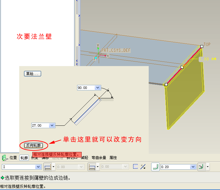

发两张图给刚学钣金的朋友看看就很容易明白.

发表于 2009-2-24 21:09 | 显示全部楼层
做的不错,看上去很直观
