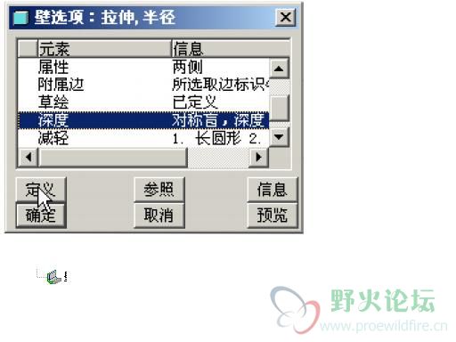

2.0版本里有  到了3.0版本好像就没有了
如下图,找了半天没找见

下边的图标就是分离的拉伸 找了好几天了

看来还是靠自己动手啊,我查了查从2.0以后都被 法兰 给 整合 了资料上是这么说的 能显示那个图标是为了 向下兼容

3.0版已没有次要拉伸壁了,可以用法兰壁代替.

直接拉伸就行了

3.0中的拉伸壁命令,也就是零件模式下的拉伸命令图标,包括切除、生成实体钣金壁。
