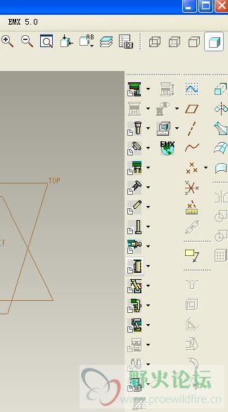

各位大侠:
       我的野炎3.0挂上EMX5.0M40后里的工具呈灰色全都不能用,请大指点下.小弟先谢谢了!

发表于 2008-2-19 16:25 | 显示全部楼层
配置文件config.pro和config.win正常才有显示上图
这个图正常啦,你要打开相应的板块才会激活功能使用,这是软件的设计是这样,你想偷鸡也要有把米吧!操作要循序渐进

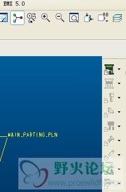

 楼主| 发表于 2008-2-19 17:05 | 显示全部楼层
我都做啦,图有只是呈灰色不能用.
我也打开模具型腔还是这样,不知那里出问题了
