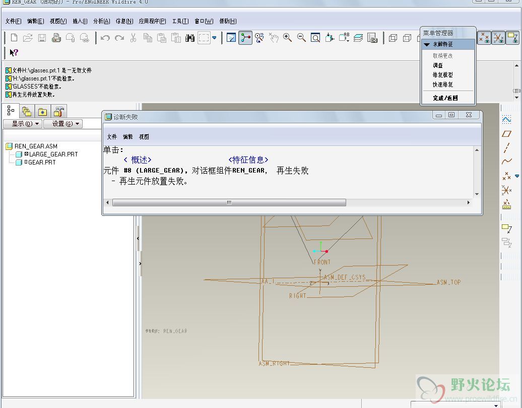

从网上下了一个文件过来,刚开始可以打开,但后来打开的时候去出现了下面的结果:
58
67
 楼主| 发表于 2009-2-23 18:55 | 显示全部楼层
错了,
上面图是网上下的一个组件图打开后,出现的结果;
58
67
 楼主| 发表于 2009-2-23 18:56 | 显示全部楼层
文件不能检索
是什么原因????????

发表于 2009-2-23 19:07 | 显示全部楼层
其中的一部分零件丢失了参照导致组件再生失败
发表于 2009-2-23 19:43 | 显示全部楼层
如果PRT是用WF4.0创建的,
而你用WF3.0去打开,就会这样。

发表于 2009-2-23 19:54 | 显示全部楼层
低版本的PROE不能打开高版本的PROE
433
578
发表于 2009-2-23 19:58 | 显示全部楼层
下载不全.少了零件图.所以总装图就会出现这个问题目

发表于 2009-2-23 20:02 | 显示全部楼层
你可以试试单独打开零件,看看有没有问题。

 楼主| 发表于 2009-2-23 20:02 | 显示全部楼层
怎么处理啊,这个问题??
58
67
 楼主| 发表于 2009-2-23 20:03 | 显示全部楼层
我开始用自己的4。0的去打开过,但学校用的是3。0的,我在学校里面打开过,但回来的时候却发现有上面的问题啦
