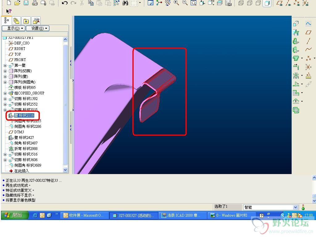

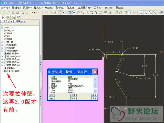

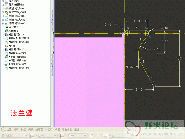

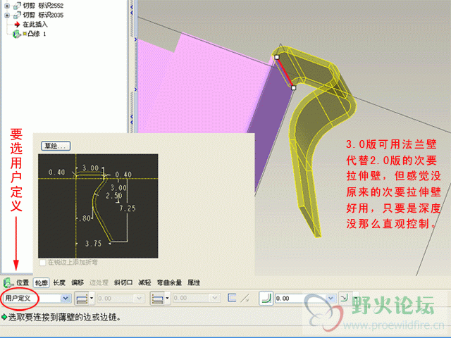

发表于 2009-2-23 18:40 | 显示全部楼层
这个是次要拉伸壁,在2.0版才有的,在3.0版可以用法兰壁做.

发表于 2009-2-24 17:54 | 显示全部楼层
发几张图给你看看就应该明白了.
