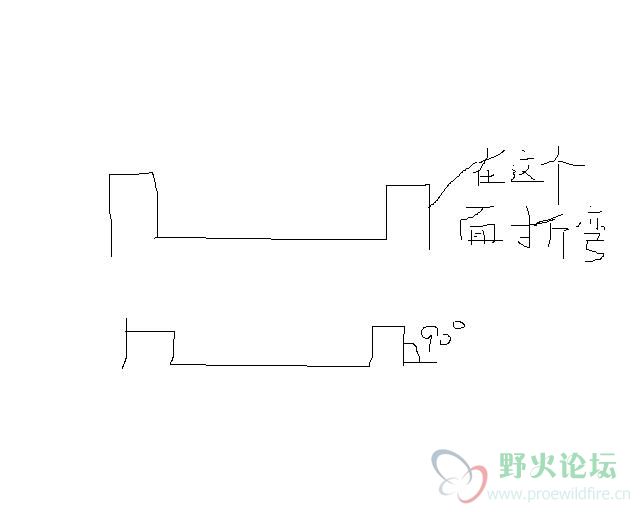

我在拉伸出一个矩形分离壁后,然后分别在2个长边上分别加了1个法兰壁,同时在2个短边上增加法兰壁。
然后再进行折弯的操作时,就出现问题了:2个长边上的法兰壁,可以进行折弯操作。但2个短边的法兰壁,却不能进行折弯操作。
还请各位看看问题出在哪了?
附件是问题出现的截图。和Part,均为压缩文件。
还有我总学得PREO中钣金模块不可控,问题出现无法操作的情况。不知道各位在设计钣金件时,是不是都用钣金模块呢?我们公司很多人都用实体来完成钣金设计。

你上个图片看看.
 楼主| 发表于 2009-2-23 18:55 | 显示全部楼层
645

发表于 2009-2-24 12:04 | 显示全部楼层
我下载了你的附件啊
但是还是不明白你要在那里创建折弯啊
 楼主| 发表于 2009-2-24 12:56 | 显示全部楼层
法兰壁上。
76
625
155
1485
发表于 2009-2-24 13:04 | 显示全部楼层
楼主做的是用户自定义型法兰壁。
如果需要对生成的法兰壁再作编辑,建议回到草绘中重新定义。
完全用不着对成型的壁作折弯操作。
 楼主| 发表于 2009-2-24 14:03 | 显示全部楼层
起因是这样的
首先,这是一个真实存在的产品。
四周的自定义法兰壁,只是一个基础特征。我的折弯操作是在这个产品的最后(大概有20多个特征之后,才进行的),如图示。楼上如果懂的话,还请解释一下。
