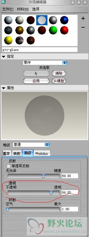

请问要把拉伸出来的 实体 物的 颜色改成透明色 怎么设置的???

你参考一下吧!
步骤:视图--颜色和外观,打开外观编辑器就可以设置了,红线标出的为设置透明度的。希望能够帮得上你!呵呵!
