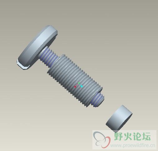

我有一个螺栓与螺套连接的机构仿真,如下图,要求是给螺栓加一个伺服电机,使得螺栓旋转往下运动,但是但是,为什么螺栓无视基座的存在而一直往下运动,都钻到基座里面去了。GGMM们告诉我如何设置,才能让螺栓一触到基座就停止往下运动了?
(要求是不改伺服电机的设置)

丝杠螺杆螺母的运动仿真教程(图文)
http://www.proewildfire.cn/thread-5925-1-1.html

改一下运动时间就可以了

电机的连接轴设置上行程范围(属性选项卡):定义上你指定的两个面就ok。
