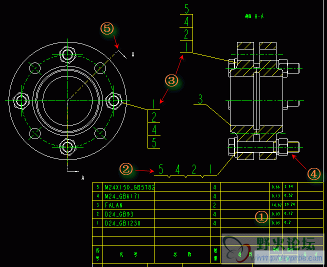

怎么让标准件不剖到,想了好几天也没想出来
零件图 我上传到http://www.rayfile.com/files/906 ... -9d89-0019d11a795f/
具体题目的要求:
1、点击下载国标球标,进行如图②③处三种样式GB球标标注!,
球标要与明细表项目相关联对应,因此不能用直接插入符号方法
2、做出旋转剖,如⑤处
3、让④处的紧固件显示不被剖切!
4、图中所有零件皆为GB件(下载附件,已隐含),
    在不允许在实体中添加质量参数及关系式情况下,
    让①处明细表中有单件和总重质量显示!
5、上传DRW和frm及组件(不传GB零件)压缩文档(

发表于 2009-2-23 12:55 | 显示全部楼层
装配图  不剖什么呢?
126
162
 楼主| 发表于 2009-2-23 13:15 | 显示全部楼层
标准件都不剖

发表于 2009-2-23 21:17 | 显示全部楼层
剖面线属性设置里面有个 排除元件
