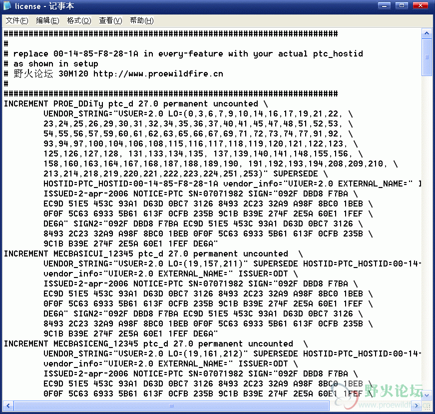

有的网友介绍,野火3.0M120许可证文件有如这样格式:
SERVER 38D428100C49455 PTC_HOSTID=00-E0-4C-DA-B5-6F 7788,而我的3.0M120许可证文件既没有我的计算机名称;也没有“SERVER”,仅有网卡号。在我用Proekey-080103许可证文件生成器输入网卡号后的操作时,出现与本机网卡号不符的提示。(详见下图)是否因我当时还没有卸载野火3.0M040有关?以至我今天尚不敢往下继续安装。特请高手们帮助解答。

小问题,你打开许可证文件,点编辑~~·替换~·`·将网卡ID; 如: 00-E0-4C-DA-B5-6F 替换为你的ID,点全部替换,保存。   可以使用了
3.0(M120)版本的安装和4.0安装一样,还需解密。也可以用4.0许可文件来装这个版本。
好处是,不受时间2007.12.31日的限制。还可以用上EMX.   PDX等外挂

1、野火3.0 M120 不需要安装 ptc license server ,所以许可证没有那一行。需要安装ptc license server  的许可证才有那一行内容。注意 SHooTERS 的补丁不需要安装 ptc license server。
2、关于论坛许可证生成器的提示
许可证生成器启动时,会自动读出你的网卡号,一般不需要修改,直接点生成就可以了。如果你进行了修改,就会出现那个提示。
如果你是为别人生成许可证,可以忽略那个提示。
如果生成器读出的网卡号和proe安装界面左小角显示的网卡号不一致,请将安装程序左下角的网卡号输入到生成器里生成许可证,当出现那个提示时可以不用管,点确定就行了。
