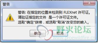

本来系统中安装了proe,后来由于需要要用到solidworks,故安装了它,结果再打开proe时已经无法打开,从新配置,出现如下图,请教高手如何解决,保证proe能运行

你是的把它们放在不同的根目录下面吗?还可以试一下在不同的盘下面安装那两个东西试试看啊?

更改 BIN 目录下 proe1.psf 文件,可以把许可指向自己的目录,
而不是 大家都用FLEXLM 目录
这和版本没有关系

相似的冲突情况还有,solidworks和ansys,ug和adams,solidworks2009和proe
1.解决办法如下
将 C:\WINDOWS\system32 盘符下的ibfs32.dll删了。
2.如果你的proe wildfire 4.0 还没有卸载:
这个时候,不需要卸载重新安装,只需要把安装文件夹下的bin文件夹里头的ptcsetup.bat批处理文件双击运行。在弹出的安装界面上重新查找你从前的修改好hostID的license,这个license放在哪里就是放在哪里,啥时候都不要删不要移动。安装完了,就crack一下,就万事ok.
3.如果你proe 已经卸载了.
那就重新装呗.
记得把 CRACK 目录下的 wildfire4.0-patch.exe 拷贝到 proe 安装目录 proeWildfire 4.0\i486_nt\obj 下,然后运行.运行的时候,由于我们只安装了部分插件,不是完全安装,所以问你要不要patch那几个插件,你就一路点no,no,no就行了,一直到patch done.不过这个很基础了,不多说了.

我也遇到同样的问题,照上面的做了删除了ibfs32.dll文件,ProE倒是能用了但SolidWorks又不行了!
    望高手能提出俩全齐美的办法!先在这谢谢了!
