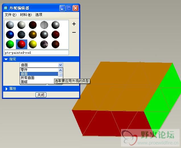

请问   对以一个零件  如何给这个零件的其中一部分着色,比如对其中一个拉伸着色(比如一个零件有两个拉伸组成,对其中一个拉伸着色)。

发表于 2009-2-22 21:10 | 显示全部楼层
你可以选择曲面进行着色
 楼主| 发表于 2009-2-22 21:55 | 显示全部楼层
可是我这样着色出来  是整个零件都被着色的

发表于 2009-2-23 08:57 | 显示全部楼层
你选择的是零件,要选曲面或面组进行着色

发表于 2009-2-23 11:24 | 显示全部楼层
楼主是不是用SW或者其它软件习惯了,PROE里面没有这个功能,只能选择整个零件或者指定面来着色,我之前也有这个疑问,呵呵,将就下啦。

发表于 2009-2-23 21:33 | 显示全部楼层
颜色和外观对话框 里面有个 指定,下面有个下拉框 你看到了吗?
