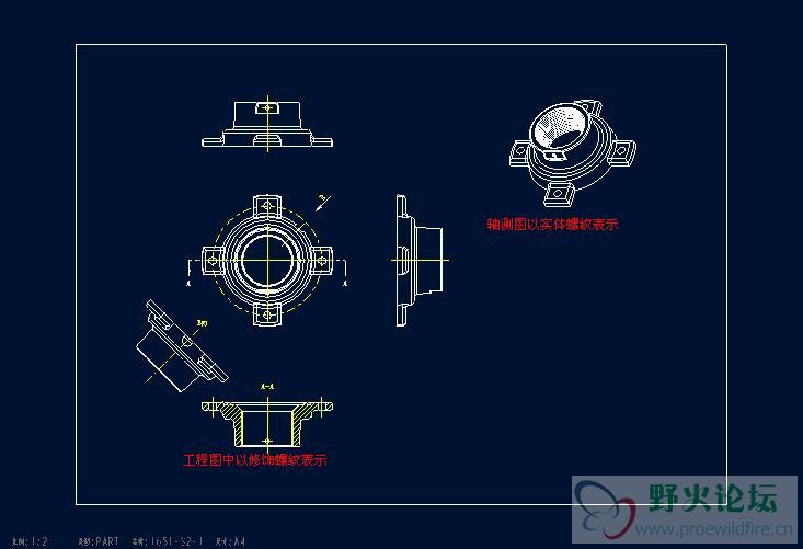

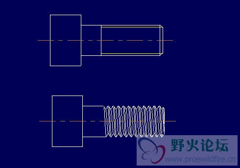

       做工程图时,有时候我们需要在投影视图中以修饰螺纹表示,而在轴测图中以实体螺纹表示,如何实现呢?下面我为大家介绍三种方法:
       第一种方法:多模型法或者叫族表法(个人觉得最好的方法)
       这种方法的核心是通过定义普通模型的族表,将实体螺纹特征指定为族表的项目,在族表中新建一个不含实体螺纹特征的模型。做工程图时,投影视图用这个不含实体螺纹特征的模型做,而轴测图用普通模型做。下面我以一款高速球吊装支架的固定座为例详细讲解做工程图的步骤。
       1、打开要做工程图的实体零件,该零件中已经做好修饰螺纹和实体螺纹。如图一所示:

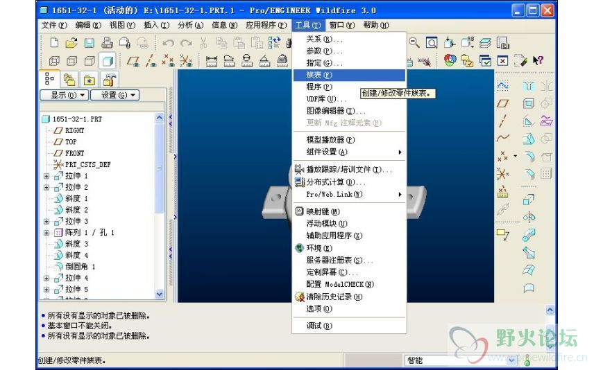

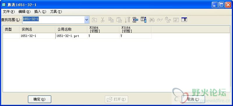

2.在实体零件窗口中选择“工具”→“族表”如图二所示:
图二

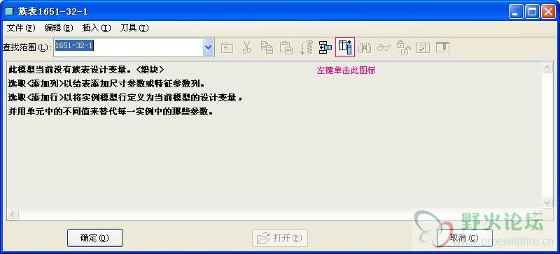

打开族表窗口如图三所示:
图三

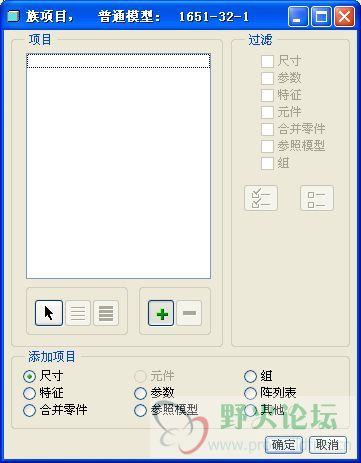

打开族表目窗口如图五所示:
图五

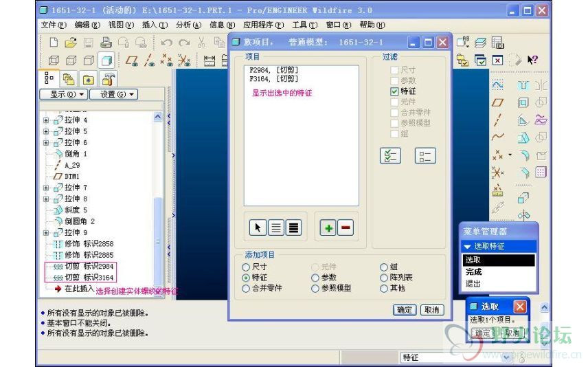

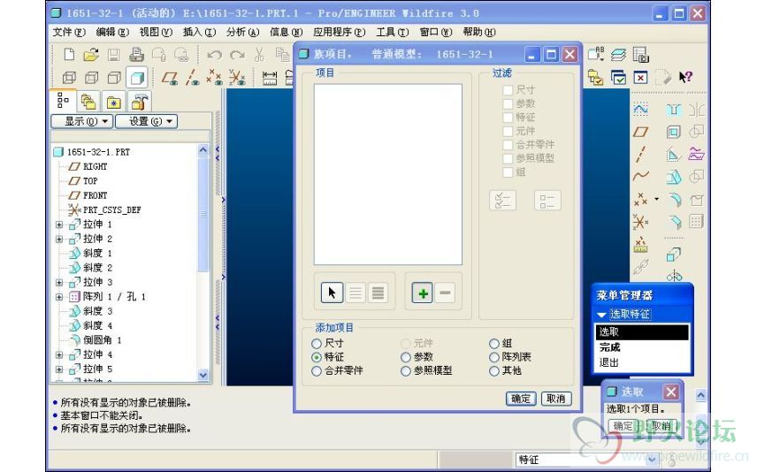

4.在族项目窗口的添加项目栏选中“特征”项弹出“菜单管理器”和“选取”窗口如图六所示:
图六

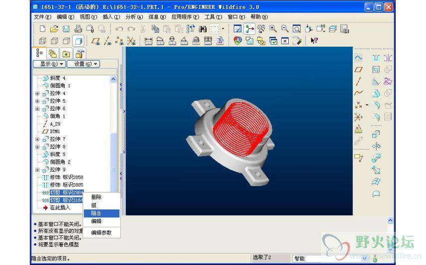

5.返回到实体零件窗口中选择创建实体螺纹的特征如图七所示:
图七

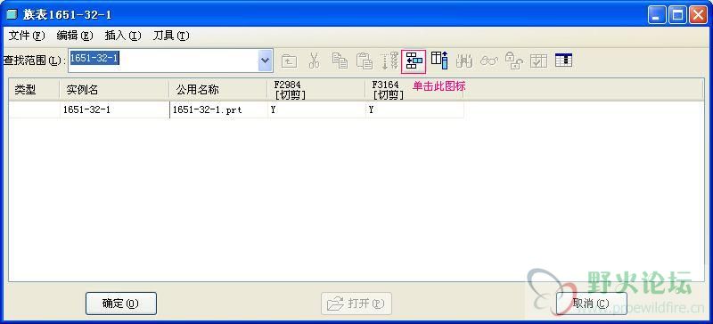

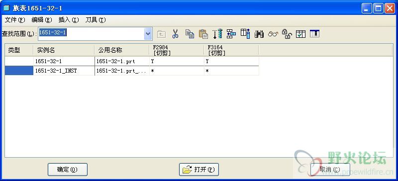

然后点击选取窗口的“确定”,族项目的“确定”返回到族表窗口如图八所示:可以看到我们选择的两个创建实体螺纹的特征处于“Y”状态。
图八
6.在族表窗口中左键单击插入新实例图标如图九所示:
图九
族表中增加了一个新实例如图十所示:
图十
7.将新实例中创建实体螺纹的特征改为“N”状态如图十一所示:单击确定完成族表定义。

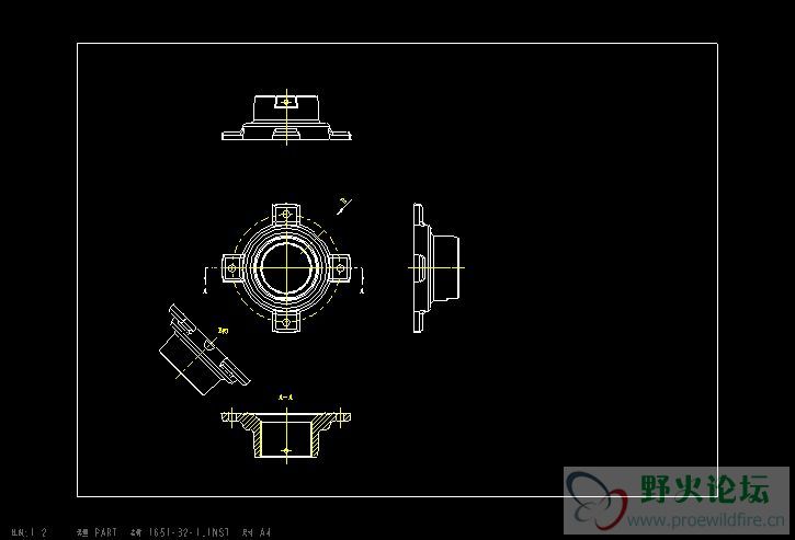

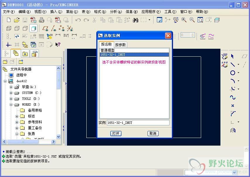

8.新建工程图,先选不含实体螺纹特征的新实例用于做投影视图,如图十二所示:
图十二
作出投影视图如图十三所示:
图十三

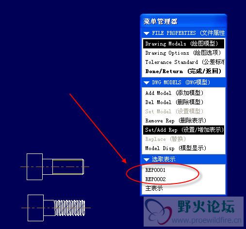

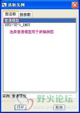

9.重新设置默认模型(文件→属性→绘图模型→添加模型)打开模型选择窗口,选择在内存的图标,如图十四所示:
图十四
选择普通模型用于做轴测图。如图十五所示:
图十五
10.将普通模型设置为当前模型如图十六所示:

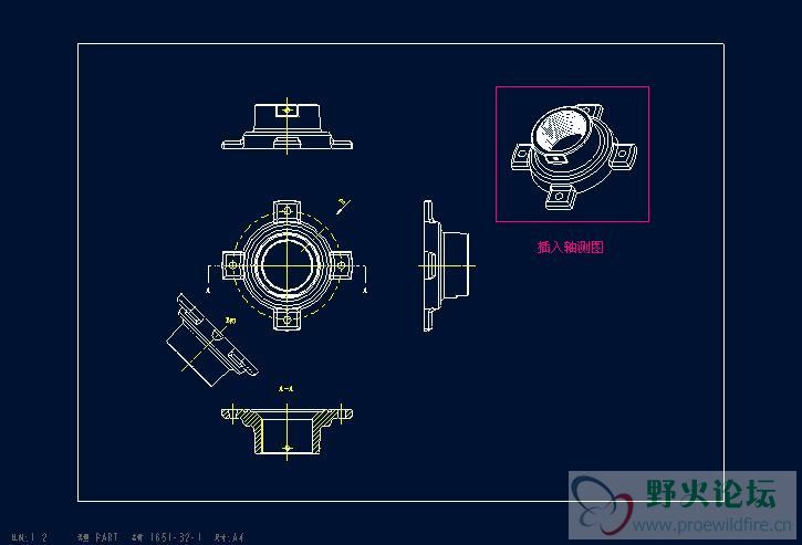

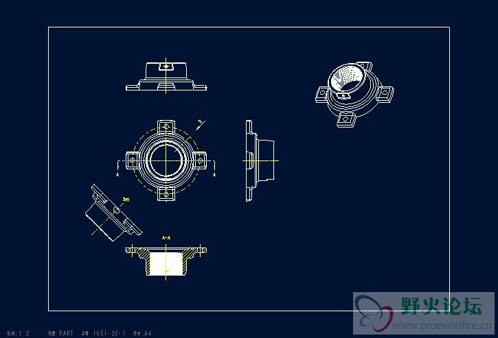

图十六
在工程图中插入轴测图,如图十七所示:
图十七
第二种方法:轴测图转换成绘图图元法
在这种方法中,我们首先也要在Prt图中将实体螺纹和修饰螺纹都做好。其次在工程图中将视图都做好后,将轴测图的修饰螺纹拭除,然后将轴测图转换成绘图图元(编辑→转换为绘图图元→本视图)最后到Prt图中将实体螺纹隐藏,回到工程图中就可以了。这种方法简单,但是轴测图被打散,不再和Prt图关联,如果Prt图做更改了,又要删除重做。

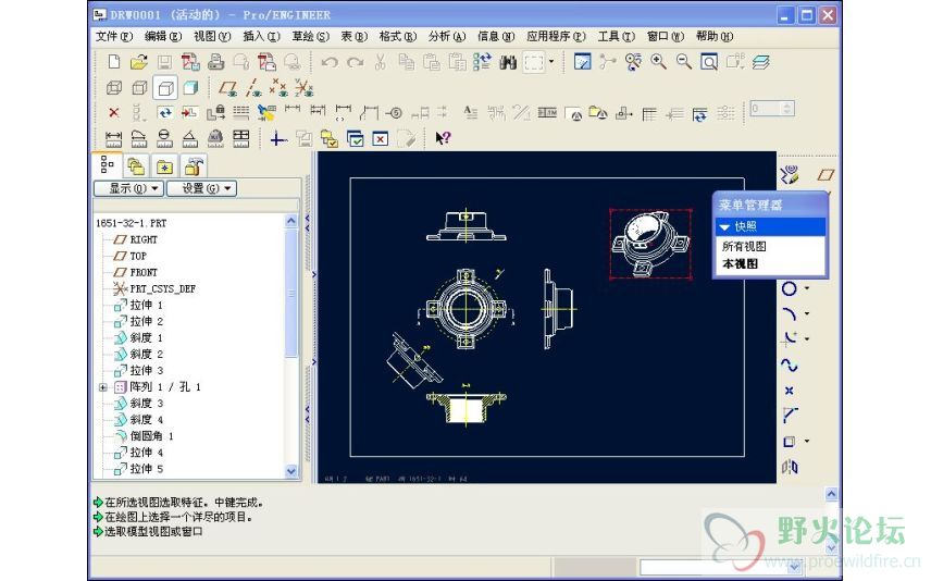

先做好工程图需要的所有视图如图一十八所示:
图一十八
然后将轴测图转换成绘图图元(打散)如图一十九所示:
图一十九
返回到实体窗口中将创建实体螺纹的特征隐含掉如图二十所示:
图二十
返回到工程图中看到的结果如图二十一所示:
图二十一

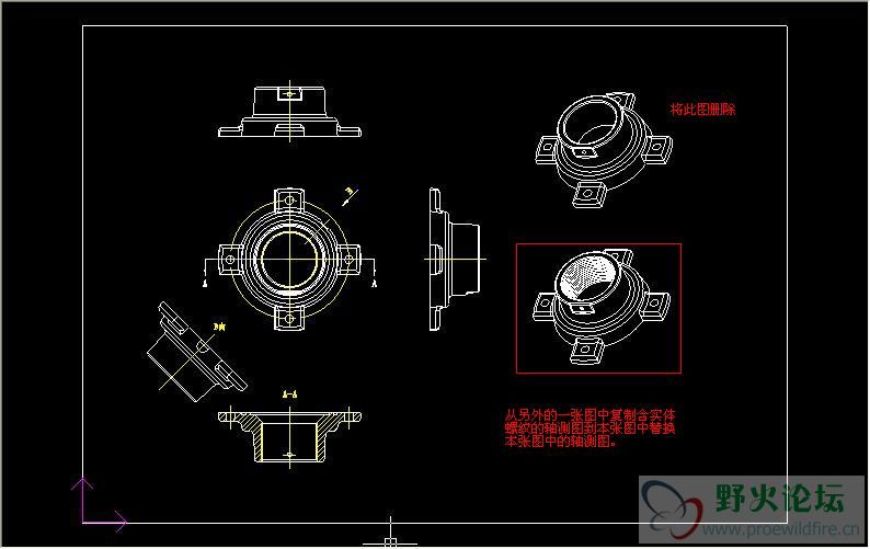

做好工程图后先将实体螺纹特征隐含,然后导出CAD图,将实体螺纹特征恢复后再导出一次CAD图(注意两次导出的CAD图名称不能相同,否则会将前一次的图覆盖)。用CAD软件打开两张图,将实体螺纹轴测图复制到修饰螺纹轴测图中将其覆盖。如图二十二所示:
图二十二

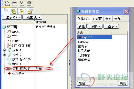

发表于 2009-2-22 11:51 | 显示全部楼层
我来补充一种,利用简化表示,即可完成
