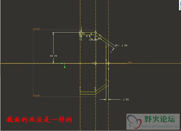

原帖地址:可变剖面扫描
http://www.proewildfire.cn/thread-18145-1-1.html
教程做得很好,分割为单独主题!感谢分享            by  sgjunfeng
我就不发新帖子了。

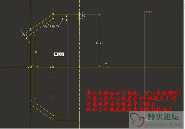

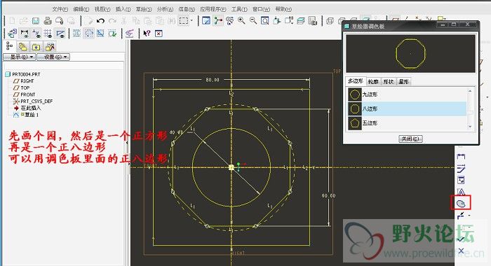

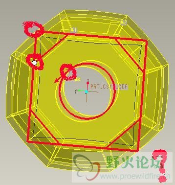

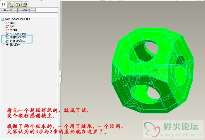

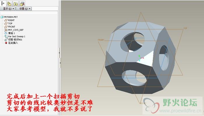

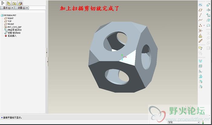

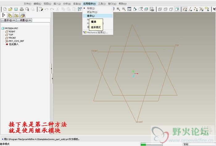

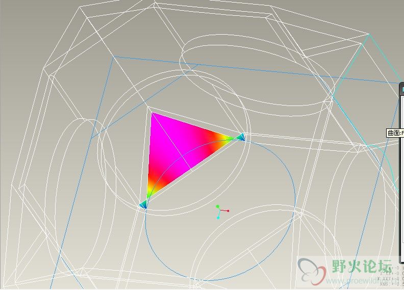

时间比较急,图有点小。大家将就下吧。
有问题可以和我讨论。
个人认为这个方法没什么实际价值,只是熟练下对于命令使用。

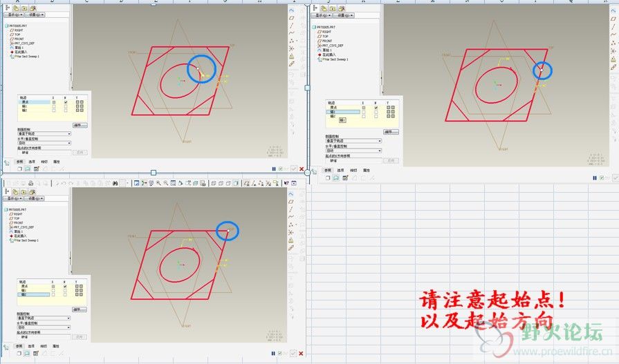

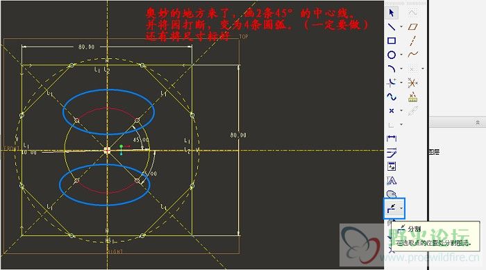

模型的壁厚有点问题。见最后一张图。

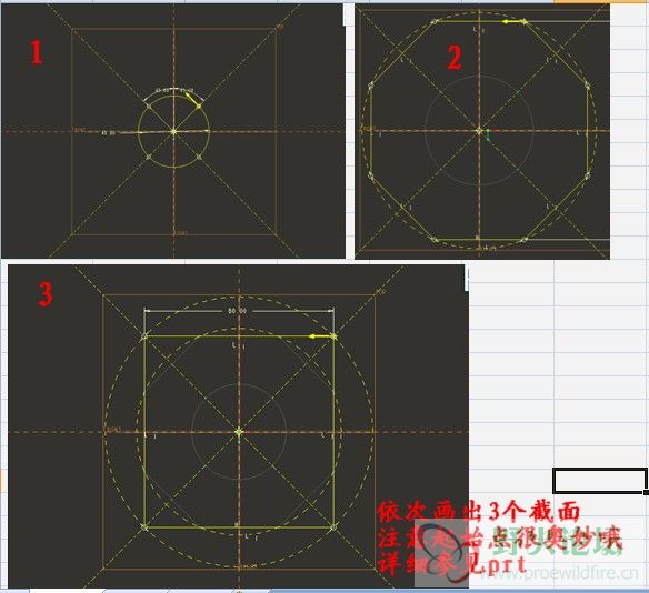

还有起始点也比较微妙,
我试了下起始方向相反,会做出完全不同的东东。
还有就是圆的分割,我把它分成2办也是可以的
为了忠于原作还是分了4份。
还有细节大家可以讨论。

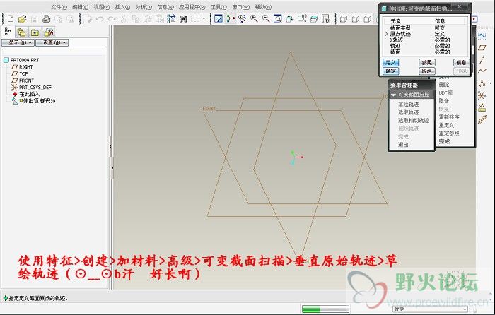

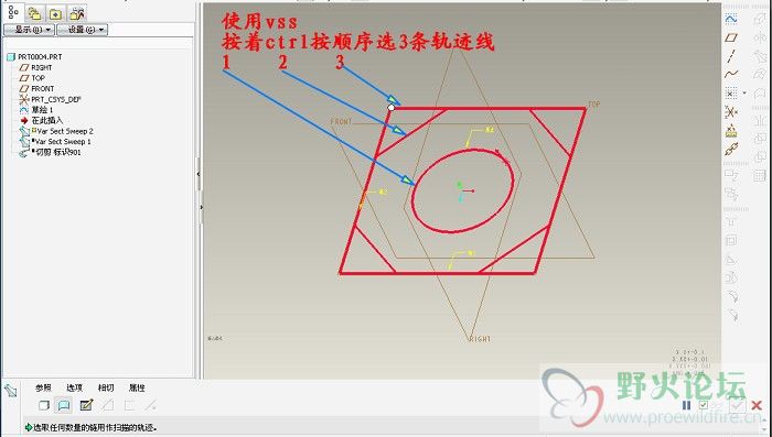

ps:在第二种做法里连续加入3个轨迹,依次是原点轨迹,X轨迹,轨迹。
在轨迹选项里可以编辑3条轨迹以及草绘。
[ 本帖最后由 sgjunfeng 于 2009-2-21 18:18 编辑 ]
错了,是3个轨迹,⊙﹏⊙b汗
错了,是3个轨迹,⊙﹏⊙b汗

但是我这怎成这样了
597
111
913
 楼主| 发表于 2009-2-21 21:49 | 显示全部楼层
原帖由 dtq1223 于 2009-2-21 21:10 发表
教程做得真好
顶一下
但是我这怎成这样了
我也发生过类似事件。
你把起始方向反过来,然后从新定义下草绘应该就可以了。
