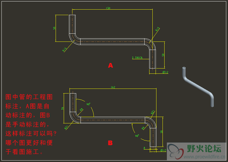

以下是简单弯管的工程图,哪一个更好些呢?请老师指点一下,谢谢!

回复 楼主 过江龙 的帖子
B更合理。

发表于 2009-2-21 21:00 | 显示全部楼层
A 就可以吧,折弯处我们一般标中心线

发表于 2009-2-21 22:12 | 显示全部楼层
严格来讲A的标注比较规范一些,
但实际施工过程中由于受测量条件的限制只能由图B的尺寸去检验。

发表于 2009-2-21 22:17 | 显示全部楼层
B图便于加工
发表于 2009-2-23 13:38 | 显示全部楼层
各有优劣
发表于 2009-2-23 13:51 | 显示全部楼层
同意5楼意见,
按B画的,学过工程制图吗?
