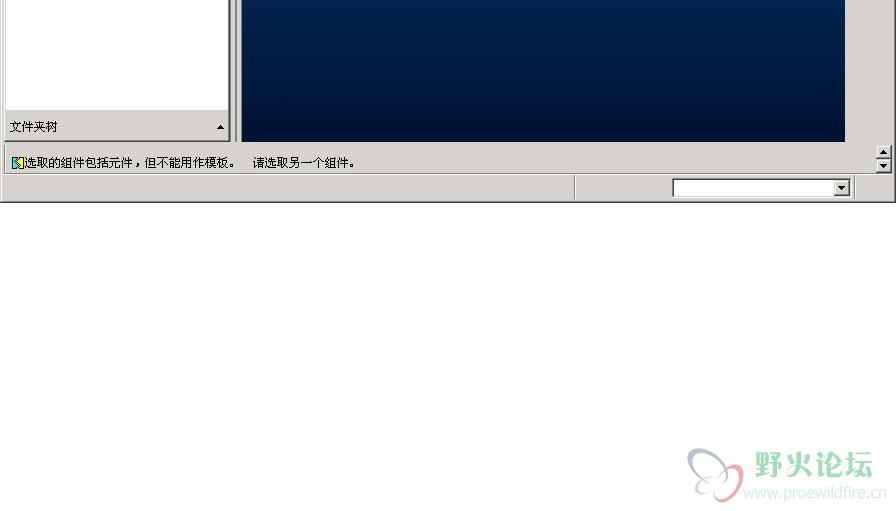

谢谢老大指点,但是我的为什么会出现“选取的组件包括元件,但不能用作模板。  请选取另一个组件。”的提示。是config设置问题吗。盼复!

弄错了,看来包含元件的话不行。那你直接把你要做模板的组件复制一份,直接修改就行了

我在帮助文档里也看到了这样大概不可以。看来也只好用复制了。谢谢版大费心。 :)
