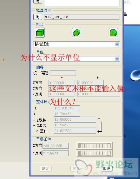

為什麼分模隻能進行到“自動工件”這一步?
我是做結構的,最近想學學如何分模,在論壇上下了一個PROE-WF3.0的分模視頻。但我按照教程上的步驟隻能操作到“自動工件”這一步--如下圖,請教版大和各位XDJM,問題出在哪裡,是安裝軟件出了問題還是PROE設置了出了問題(我用WF2.0和WF3.0都試過,問題一樣),先謝過了

发表于 2009-2-21 15:48 | 显示全部楼层
还有文件没装完

 楼主| 发表于 2009-2-21 16:19 | 显示全部楼层
回复 2# li888 的帖子
你好!請問還要安裝什麼文件?
45
453
598
发表于 2009-2-21 17:38 | 显示全部楼层
,你看左下方是不是有提示有个dat.文件没安装,你可以不用自动的方法做工件,你可以手动做工件,这样是不要什么文件的,

发表于 2009-2-22 11:37 | 显示全部楼层
你的程序已经安装完成了。只是在这一步之前还需要多做一步:你在这个对话框的第二个箭头处点击,会出现定位对话框,用动态---模具中心------确定---完成,然后这个对话框就可以编辑了!

 楼主| 发表于 2009-2-23 08:54 | 显示全部楼层
謝謝樓上各位的幫助,我剛才按“野火”老大的提示在壇子裡搜索了一下,知道怎麼解決了:我準備健今晚重裝一下,將原先沒安裝的那一塊也裝上。
因為另外一種比較省事的方法目前用不了__下載“mold data”到安裝目錄,現在下載下來的解壓失敗,另一下載鏈接過期
