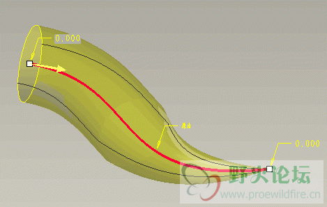

大家好,在用VSS的截面时,我想用关系式控制截面的尺寸,例如,sd9=60*(1-trajpar),可以保证一个尺寸的变化。
但是我想控制这个截面的尺寸在轨迹的前50%长度时不变,后50%产生变化时,我就想到了IF...ELSE...语句,例如,if(1-trajpar)>0.5
sd9=60*(1-trajpar)
else
sd9=60
endif
但是,这样做出来出错。不知道是什么原因?如何才能用IF语句来控制Trajpar呢?

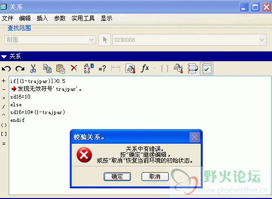

发表于 2009-2-21 11:04 | 显示全部楼层
用这个if{(1-trjpar)>0.5},你试下
if语句是IF(关系式)
你的1-trjpar不是关系式。

 楼主| 发表于 2009-2-21 11:17 | 显示全部楼层
用{}报警,用()试了一下,也不行,效果和不加小括号一样的。

发表于 2009-2-23 19:58 | 显示全部楼层
有两个问题:
1. 把{}去掉;
2. 楼主仔细看看你自己的关系式,在trajpar=0.5的时候突变(从30突变到60),这是非法的;
我稍微改了下:
if trajpar>0.5
  sd3=60*(1-trajpar)*2
else
  sd3=60
endif
就OK了。
