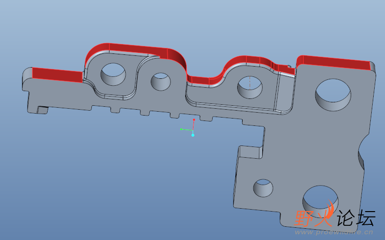

外部导入的STP 文件怎么最快最简单地全部取水拔模斜度

发表于 2025-12-29 16:20 | 显示全部楼层
老老实实框呗 ~
 楼主| 发表于 2025-12-29 16:22 | 显示全部楼层
想快点,老老实实去除有点慢

发表于 2025-12-29 16:32 | 显示全部楼层
逐个地点击选取吧

发表于 2025-12-29 17:59 | 显示全部楼层
找到原始文件,删除拔模,这样最快,不然只能老老实实的改

发表于 2025-12-29 18:57 | 显示全部楼层
用高版本软件,直接拔0°

发表于 2025-12-29 19:31 | 显示全部楼层
aa1aa 发表于 2025-12-29 18:57
用高版本软件,直接拔0°
牛逼,这是没想到
只学了,半桶水
