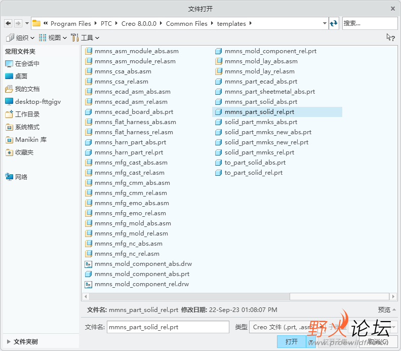

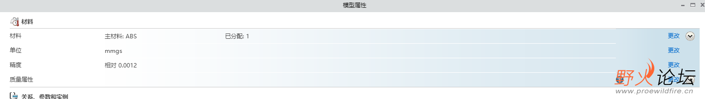

我设置新建零件的默认模板位毫米克秒,设置好了,保存不了默认文件,后面重新新建零件,又回到mmns上了,设置的材料也没了

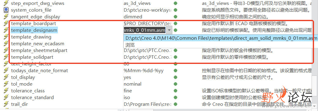

发表于 2025-12-25 18:02 | 显示全部楼层
那是你没有C盘相应目录的权限,那只能通过自定义config文件来调用别的目录的模板文件了

发表于 2025-12-25 18:54 | 显示全部楼层
1.png 这里也要加载下
