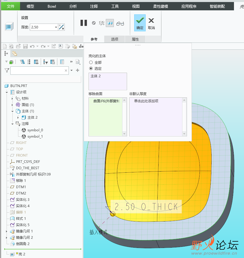

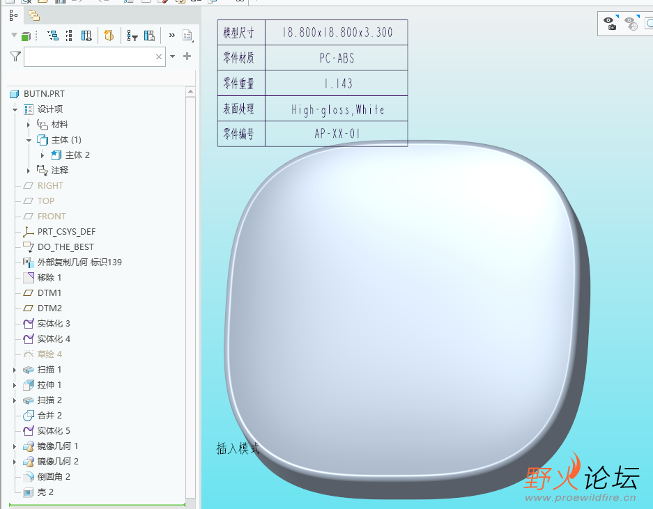

 楼主| 发表于 2025-12-23 13:33 | 显示全部楼层
齐辰 发表于 2025-12-23 09:35
圆轨迹可变截面扫描
看了下,你这个截面线是直接圆弧,好像抽不了壳?
我用的是圆锥线,再试试。

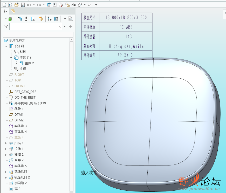

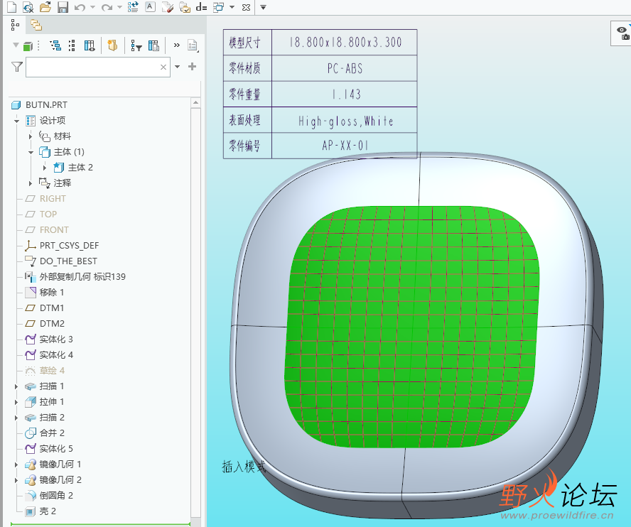

 楼主| 发表于 2025-12-23 13:54 | 显示全部楼层
kaedes 发表于 2025-12-22 14:31
大概这个意思,曲线调一调能抽壳就行
这个边界混合,第二方向用的样条线,调试了好几遍,抽壳没搞成功。
129
220
发表于 2025-12-23 14:40 | 显示全部楼层
我用的是圆锥线,再试试。 ...
圆锥线+抽壳
button2.prt.3.zip
939.73 KB, 下载次数: 3
分享使人快乐
106
133

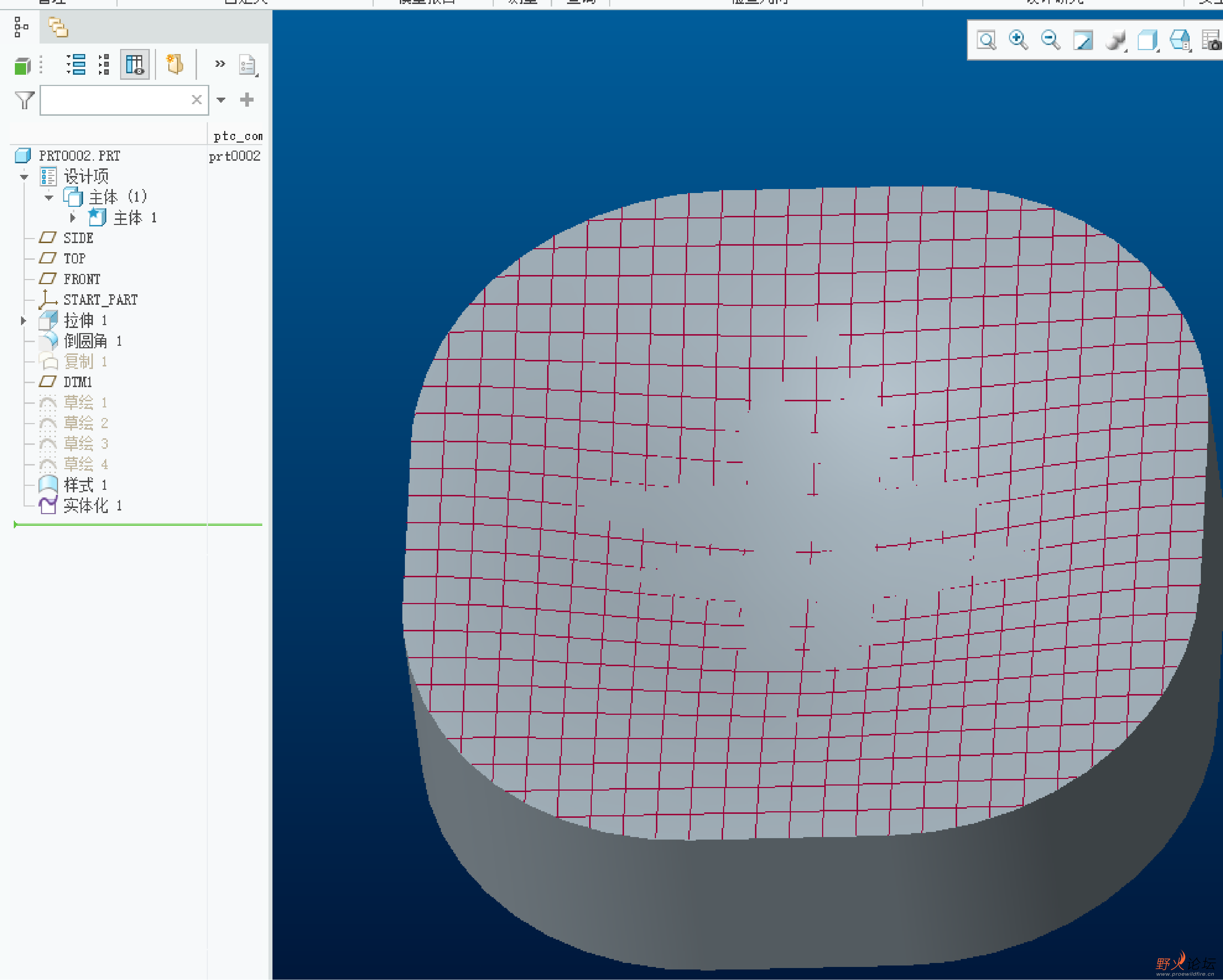

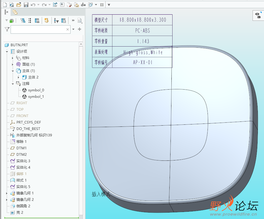

发表于 2025-12-23 15:13 | 显示全部楼层
redfoxzf 发表于 2025-12-23 13:25
方法很好,可以抽壳,T2.0。谢谢分享。
样式曲面画的 图片1.png prt0002.prt.rar (188.78 KB, 下载次数: 2)

发表于 2025-12-23 15:31 | 显示全部楼层
共勉,只是提供一个思路,楼下的兄弟给出了详细步骤
