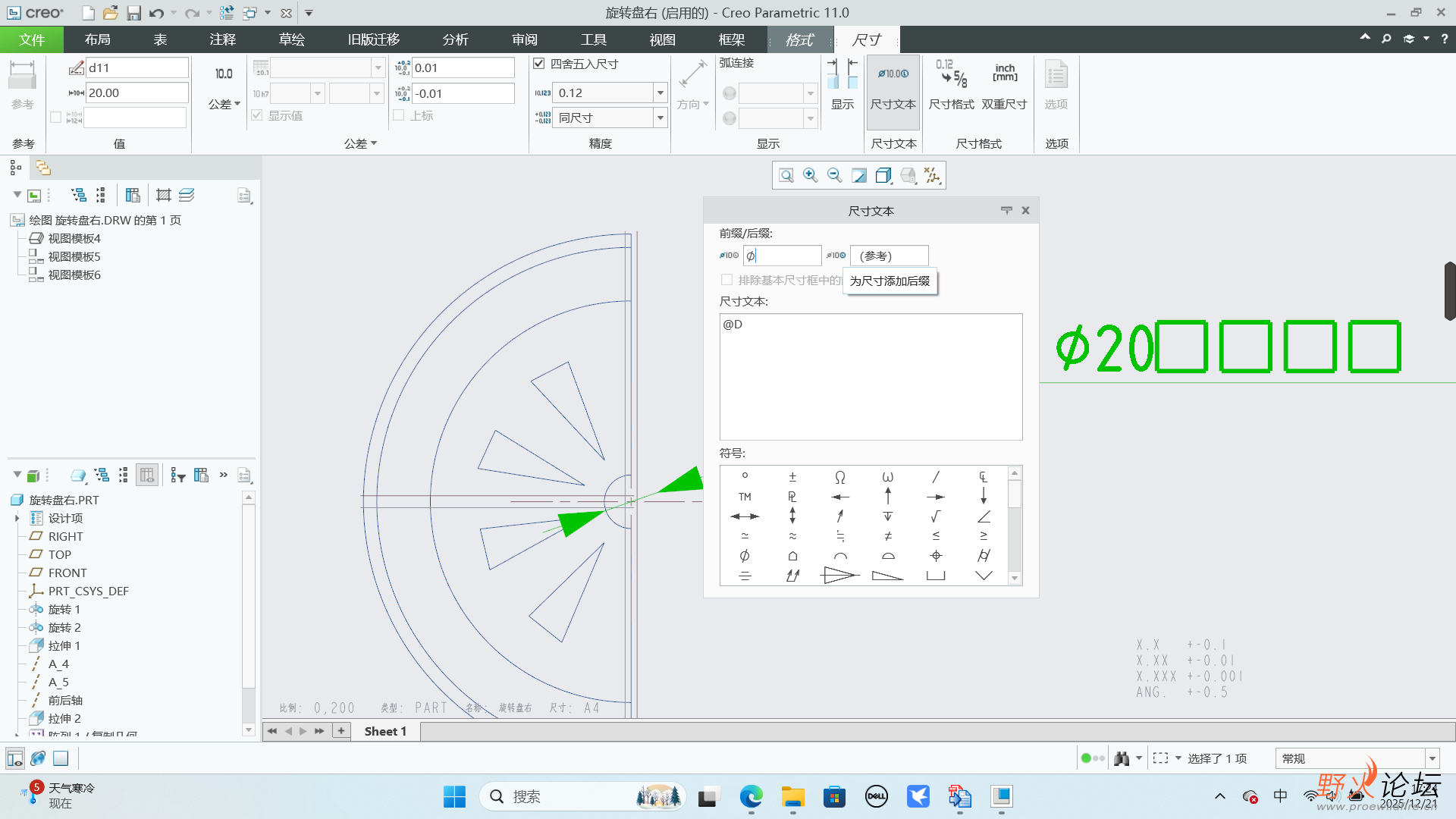

就像我截图的这样,我在后缀处写了(参考),想让他转变为参考尺寸,直接变成口口了

可以点击尺寸转换成参考尺寸的,我用8.0后缀是支持汉字的。

你的格式菜单里有个字体,变更一下字体的型号就行;这个是一次性的本图内不再出现方块。
要想默认没有,需要修改配置文件字体指向
