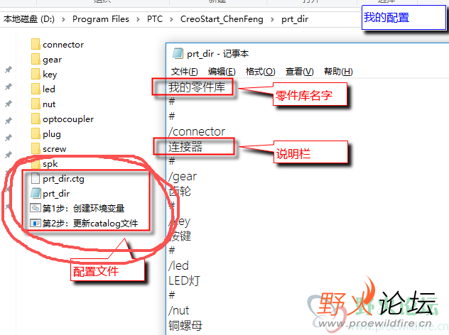

有人分享下这个零件库配置文件吗,找了很久没找到。

这东西手动设置一下也不是很麻烦。
第一步:此电脑-属性-高级系统设置-高级-环境变量-用户变量
变量名:pro_library_dir  变量值:为你的库所在目录
第二步文件是creo自带的,去creo安装目录下搜索pro_build_library_ctg.exe即可。比如:
D:\Program Files\PTC\Creo 11.0.0.0\Common Files\x86e_win64\obj\pro_build_library_ctg.exe
至于ctg文件就是第二步文件生成的,
菜单文件是需要自己写的哦,
一些相关的批处理。注意备份。

话说送佛送到西那就再发个设置环境变量的批处理好了。
将此批处理放到库目录中运行即可。
环境变量设置.zip (1.07 KB, 下载次数: 10)
