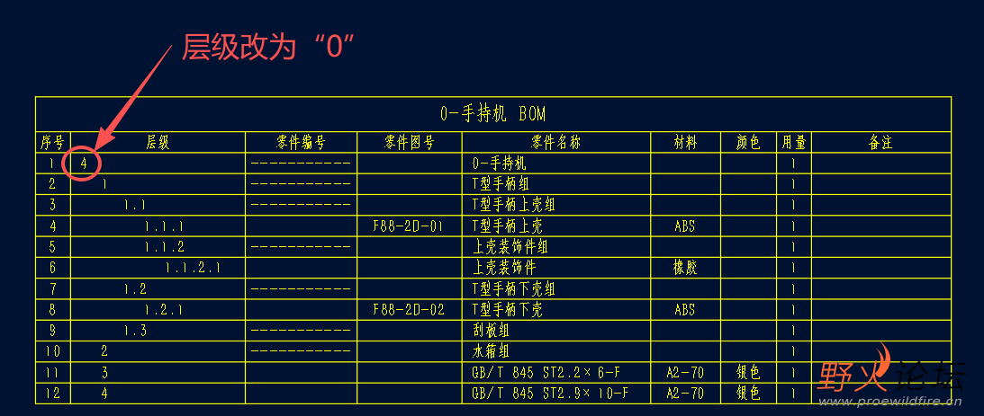

BOM的层级为楼梯状,总装配图的层级,也就是第一个层级,总是显示为最后一个零件的序号,想改为“0”。请求高手指点,附件为Creo 8.0。

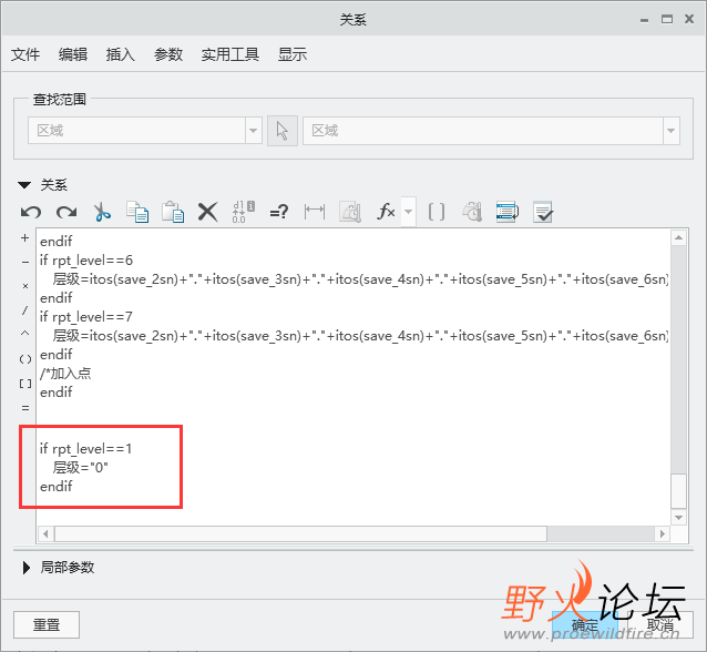

在表关系式的最后,加入以下关系即可: if rpt_level==1 层级="0" endif 如果想为空,则 if rpt_level==1 层级=" " endif
776
1028
发表于 2025-12-17 10:56 | 显示全部楼层
在表关系式的最后,加入以下关系即可:
if rpt_level==1
   层级="0"
endif
如果想为空,则
if rpt_level==1
   层级=" "
endif

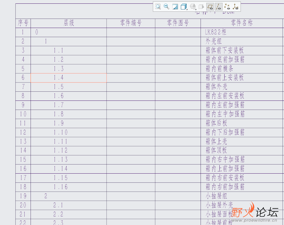

发表于 2025-12-17 15:08 | 显示全部楼层
shennan1001 发表于 2025-12-17 13:17
高手啊,你为什么这么厉害?能不能麻烦把你的表格直接发给我?
我的表格不一定适合你用
776
1028
发表于 2025-12-17 15:11 | 显示全部楼层
我截图里面的表格,就是你发出来的,我自己的表格不是这样的
